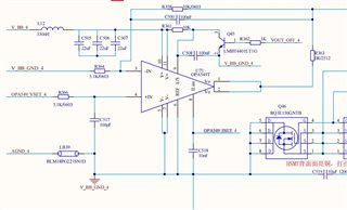

查看我们的 OPA549原理图、为什么我们的 OPA549_ISET 仅约4.3A、而 VIN_OPA 大于7A、谢谢。

    该原理图中的 VIN_OPA 是什么? 此 OPA549_VSET_4吗?
    您的 V+连接是什么?
    您已正确实现电流限制电路、但请务必记住、电流限制仅在放大器退出线性运行状态的情况下使用。
    这是电压控制型电压源吗?
    该电路的直流增益似乎为1+(10k/5.1k)
    有趣的是、我看到您的输出会随 ILIM 的变化而变化。 这意味着放大器需要更多的输出电流。
    你所播的图实际上是爪形曲线。 这可能取决于 ILIM、但正如我们之前讨论的、ILIM 只能在非线性运行期间激活。
    什么与 OPA549的输出相关?

    尊敬的 Jacob:
    1. VIN_OPA 是输入电压(V_BB 引脚);
    2. V+与 Buckboost 相连,可以通过 电压调节;
    3.输出电压的变化是由于反向电流设置为5V 而电源设置为4V 这一事实造成的。
       此时、反向电流回流过 OPA 的下部管。 当电压采样点位于背面时、
       路径中存在阻抗、导致运算放大器输出到端口输出的损耗。

    4.原理图:

    尊敬的 Zhang:
    感谢您提供更多信息。 我看到电路中有一些我以前没有看到的额外电容器。 这些电容器后面是否有连接到 U39输出端的任何元件?
    图1令人困惑。 为什么将引脚4电压更改为三角波、这是需要的吗? 引脚4是由反馈设置的还是固定值?
    图2具有高达4V 的振荡。 我们应该不会看到振荡。 这可能是一个稳定性问题。 您是否能够增加 C262值直到不再出现振荡?
    放大器的开环输出阻抗随 Iout 变化。 负电流在某些情况下可能会使 OPA 不稳定。 增加 C262可能有助于稳定 OPA。 如果这不够稳定性、可能需要减小 C263的大小
