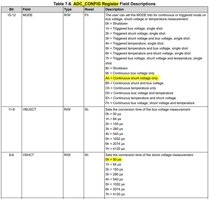

我的客户希望使用 INA228警报功能与 MCU 通信、以实现快速短路保护。
由于内部 schedular 如下所示:
客户想知道该器件是否仅保留 I SENSE 即可支持禁用 T SENSE 和 V SENSE、以便缩短响应时间。

    Emma、您好!
    是的、如果它们禁用温度和电压转换并且只执行分流电压、那么这将加快针对电流的 ALERT 响应。

    您能告诉我如何禁用温度和电压转换吗?

    Emma、您好!
    在 ADC_CONFIG 寄存器中、他们可以选择"仅连续分流电压"模式。 此外、为了获得最快的响应时间、它们可以将转换时间更改为50µs。 请注意、较短的转换时间确实具有更大的噪声测量值。
