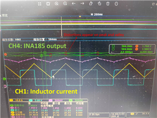

我的客户报告了电感器电流采样应用中的 INA185输出失真问题。
所以、我在 Tina 中进行了具有10kHz 三角电流的仿真、也发现了类似的问题。
客户波形:
关于这个问题、您有什么想法、我们如何解决? 非常感谢。

    尊敬的 Yang:
    在示波器屏幕截图上看到的是共模瞬态响应。 这是 INA185的特性、并符合数据表中提到的规格。
    说起来这不是问题、但为了尽量减少这种情况、您必须将器件更改为具有强大 PWM 抑制功能的器件、例如 INA240。
    此致!
