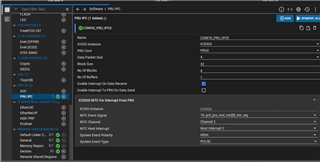

    您可能需要对以下文件进行更改:
    1. endat_periodic_trigger.c
    • 根据 motor_control_sdk\examples\position_sense\bissc_diagnostic\bissc_periodic_trigger.c 进行审查和更新
    2. endat_periodic_trigger.h
    • 根据 motor_control_sdk\examples\position_sense\bissc_diagnostic\bissc_periodic_trigger.h 进行检查和更新
    3. example.syscfg
    • 删除 ENDAT 模块实例并添加 BiSS-C 实例(根据您的设置启用具有负载共享的通道0、2)
    4. settings.h
    • 根据更改#1、#2和#8中的相应更改重命名和更新 ENDAT_EVENT 宏
    5. single_chip_servo.c
    • 更新 BiSS-C 的包含路径
      #include
      #include
      #include
      #include "endat_periodic_trigger.h"
      #if CONFIG_ENDAT0_MODE = ENDAT_MODE_MULTI_CHANNEL_SINGLE_PRU
      #include
      #endif #if
      (CONFIG_ENDAT0_MODE = ENDAT_MODE_MULTI_CHANNEL_MULTI_PRU)#INCLUDE
      #endif #if
      #endif #if
      #endif #if
      CONFIG_ENDAT0_MODE = ENDAT_MODE_SINGLE_CHANNEL_SINGLE_PRU
      #include
      #endif
    6.
    • 更新全局变量和宏的名称
    • 有关更改、请参阅 examples\position_sense\bissc_diagnostic\bissc_diagnostic.c
    7.
    • 更新函数定义和函数调用
      • 替换 endat_get_fw_version
      • 替换 endat_pruss_init
      • 查看并添加 bissc_pruicss_init 调用 、而不是 endat_pre_init (删除 endat_pre_init)
      • 替换 endat_pruss_load_run_fw
      • 从 init_encoder 中删除 endat 特定代码、并将其替换为 examples\position_sense\bissc_diagnostic\bissc_diagnostic.c 中 bissc_main 和其他函数中的代码
      • 删除 endat_calc_clock、endat_handle_prop_delay、endat_do_sanity_TST_delay、endat_init_clock
      • 更新 localEnDatGetSingleMulti 函数以从 BiSS-C 结构中读取数据
    8.
    PRU 固件
    source\position_sense\bissc\firmware\*
    • 根据需要进行更改、将数据直接存储到 TCM 或其他全局存储器中

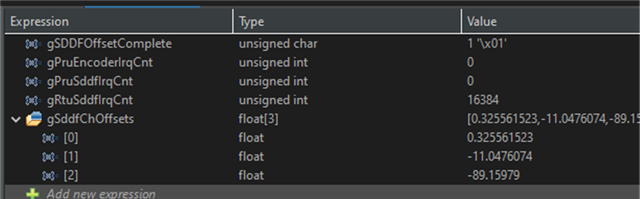

    在本文档中、"11.4步骤3"。 开环 IQ 控制(BUILDLEVEL == OPEN_LOOP_IQ_ID)"部分说明了如何检查  "gSddfChOffsets"和"gMechAngleOffset"。 Δ T 被 ıt 为"Σ Δ 偏移量应在-1000到1000范围内。"。 我的优惠约为123865000。 我正在使用 BP-AM2BLDCSERVO 电路板、我的 J11、J13、J26跳线对于电流检测短接1-2、对于 SDFM 时钟短接 J17短接1-2。 有什么问题...?
    您对此进行了哪些更改? 您是否根据 ICSS SDFM 的需要连接电流反馈引脚?
    Dhaval
    尊敬的 Dhaval:
    非常感谢您提供详细的更改程序。 我将按照这8个步骤操作。
    Dhaval 说:
    Dhaval 说了什么:您做了哪些测试? 您是否根据 ICSS SDFM 的需要连接电流反馈引脚?
    在 SPRAD03–2022年3月 PDF 文档中、  "11.4步骤3. 开环 IQ 控制(BUILDLEVEL == OPEN_LOOP_IQ_ID)"部分说明了如何检查  "gSddfChOffsets"和"gMechAngleOffset"。 我只是在 gSDDFOfsetComplete = true 后检查偏移、并获得大约 123865000的浮点值、根据本文档、该值应在-1000/1000之间。 当我运行原始的 endat 代码时(虽然连接了 BissC 编码器),我得到了在正确范围内的以下偏移量。
    在我的代码中、RTUirq 正在运行、但 ADC 值错误。 当 endat 代码正确读取 ADC 偏移时、我认为我的3个电机相位已正确连接。 是否有办法  根据需要检查电流反馈引脚的连接?
    我将按照您的步骤操作、并在星期一通知您。
