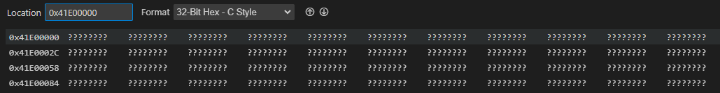

我有 TI 提供的示例案例、其中读取/写入0x00001000地址。
现在想要尝试编程并从0x41E00000区域读取。
  使用 SDK 中的可用功能尝试将其更改为从0x41E00000开始进行写入时、我无法进行写入。
内存显示"??" 在 CCS 的 MEMORY 视图中、如何使用该存储器进行写入和读取操作?
请支持人员解决此问题
谢谢。

     编译器不会使用当前 SysConfig 生成的链接器将存储器位置0x41E00000识别为有效的存储器位置。
    您需要调整链接器文件(.cmd)。 目前在 SysConfig 生成的版本中、其数据存储器部分将从0x41D00000开始。
    1. 创建新的链接器文件(扩展名为.cmd)
    2. 将 SysConfig 生成的版本的内容复制并粘贴到新的链接器中
    3. 将数据段的原点编辑为 0x41E00000。
    4. 取消选择 SysConfig 中的 Linker File Generation
      1. "Project Configuration"->"Linker File Generation"

    尊敬的 Luke:
    感谢您的答复。 通过建议的更改、我仍然面临同样的问题。 请验证我所做的操作是否正确。
    Estwar G.
    尊敬的 Eswar:
    我正在研究这个问题,我也不能让它在我的最后工作 ECC 区域 0x41D00000正常工作、但未校验区域的擦除失败。 我需要对此进行调查。

    尊敬的 Luke:
    感谢您的确认、也感谢您对该问题的调查。
    是的、我已经尝试使用0x41D00000 ECC 区域、但一次仅写入64位时成功。
    尝试使用32位函数时、我的第一次写入成功、但当尝试在0x41D00004写入下一个4字节时、该值会在0x41D00000被覆盖。 这种情况发生在整个1KB 扇区中。 -仍然有一个问题无法解决。
    我还没有尝试过的其他两个函数。 将尝试检查并告知您。 谢谢。
    ECC 区域需要正确的 ECC 代码、因此在对生成的 ECC 进行32位写入时、会为32位生成 ECC 代码、从而确保数据正确无误。 但是、如果您随后使用另外32位向相同的64位写入数据、则您的 ECC 代码应该不同。
    因此一次只能对64位进行编程、或确保您对 ECC 进行了正确编程。 您可以在下面的 TRM 段落中阅读更多信息。
