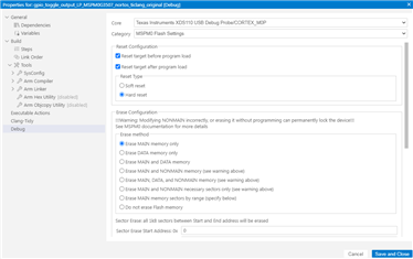

我使用的是 LP-MSPM0G3507
我要将数据写入闪存(EEPROM 仿真)
为了检查写入存储器的数据、我尝试了一下
1.通过 EEPROM 仿真 B 型写入数据
2.拔下并插上 MSPM0
3.调试新代码以检查 EEPROM 数据
但是、由于擦除配置、EEPROM 数据(位于主存储器中)在调试时被擦除
因此、我将擦除方法更改为"Do not erase Flash memory"以检查 EEPROM 数据
在我更改擦除配置后、我的 LaunchPad 被锁定。
您知道如何恢复我的 LaunchPad 吗?
读取数据而不擦除主存储器的方法是什么?

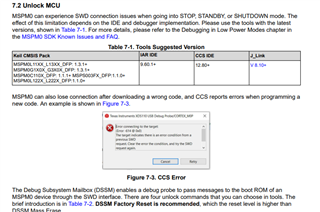

    您好、Ryan、
    您可以参考解锁步骤并执行出厂复位:
    MSPM0设计流程指南
    我建议您选择"仅擦除 MAIN 和 NONMAIN 必要扇区"、然后它不会擦除未使用的内存。
