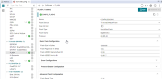

    请在此路径 C:\ti\mcu_plus_sdk_am261x_10_00_01_10\source\sysconfig\board\.meta\flash 中添加以下附加的 SysConfig 文件
    e2e.ti.com/.../IS25WX064.json
    另外、在 flash_am261x.syscfg 文件中、请确保  defaultFlashConfigLP 和  getDefaultFlashName else 部分将 IS25WX064闪存作为输入。
    完成这些步骤后、导入 ospi_flash_io 示例、并验证在 ospi_flash_io 示例中查看 example.sysconfig 文件中的默认值。
    Rijohn
    删除工程并重新导入后、闪存名称不变、但器件 ID 改变
    以下是在 json 中进行的更改
    我将闪存名称手动更改为 IS25WX064并构建了工程。 生成的代码如下。
