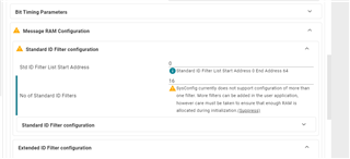

有人可以指导如何在用户应用程序中添加更多滤波器吗?SDK 中提供了任何示例代码?

    尊敬的 Krushna:
    您只能在 SysConfig 中设置1个过滤器。
    然后、您可以添加更多筛选器元素、NY 参照 SysConfig 生成的代码。
    如果您 需要进一步澄清、请告知我。
