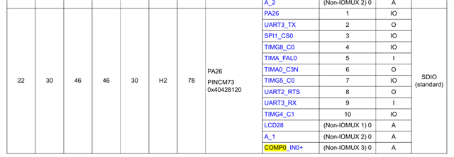

我已使用 MSPM0L1228SPNR 并根据器件数据表(SLASF94A)中列出的信息制作了原理图设计
在本设计中、我使用模拟输入:A_0至 A_7、A_9至 A_11以及 A_13至 A_21。
我还使用 COMP0_IN0+和 COMP0_IN0-
我现在将在 SysConfig 工具中填写我的设计、以仔细检查并准备软件开发。
我选择了采用 PN (LQFP 80引脚)封装的器件 MSPM0L1228。
我在这些 COMP0引脚上收到资源冲突。
Web 工具(1.22.0+3940)和下载版本(1.22.0+3893)出现相同的错误:
COMP0_IN0+与 ADC (用于输入 A_1)已使用的 PA26/78发生冲突、COMP0_IN0-与  ADC (用于输入 A_0)使用的 PA27/79发生冲突。

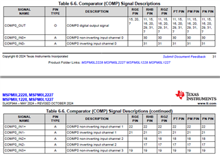

这与 COMP0_IN0+和 COMP0_IN0-的数据表引脚位置不匹配 、说明了 PN 封装(以及其他封装)的引脚30和31
事实上、SysConfig 工具中的 COMP0_IN 引脚都不会与数据表匹配。
我已查看器件勘误表(SLAZ755b)中对此进行了任何提及或解释、但我找不到任何提及或解释。
请告诉我哪些信息是正确的数据表或 SysConfig 工具。
真诚希望并期望数据表正确无误?

    感谢您在论坛中联系我们。 抱歉、这是数据表表中的拼写错误、我认为 SysConfig 正确。
    下表也给出了正确的陈述:
    我将转发给团队、在将来的版本中修复它。 再次感谢。
    B.R.
    SAL
    尊敬的 Sal:
    好的、数据表中的表6.2是正确的、但表6.6不正确。
    感谢您的澄清。
