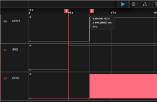

    很抱歉,我今天做测试的时候,我不喜欢这个问题。 这是我在 myside 所做的
    使用两个 LP-MSPM0C1104的一个是控制 RST 引脚上拉延迟时间、另一个只是切换 GPIO。
    硬件连接:控制器侧板、使用 PA2控制目标侧 NRST 引脚、并使用 PA26检测目标侧的3.3V 电压。 因此、需要将 PA2 (控制器)连接到 NRST (目标)、将 PA26 (控制器)连接到3.3V (目标)并共享 GND。
    软件:
    控制器端代码:
    e2e.ti.com/.../LP_5F00_MSPM0C1104_5F00_NRST_5F00_TEST.zip
    目标测试端代码:
    e2e.ti.com/.../gpio_5F00_toggle_5F00_output_5F00_LP_5F00_MSPM0C1104_5F00_nortos_5F00_ticlang.zip
    首先为控制器侧供电并运行代码、然后为目标侧电路板上电、捕获 NRST 引脚、目标3.3V 和目标 GPIO 引脚的信号、如下所示
    如您所见、它工作正常。
    您可以尝试对我的使用相同的设置 、以查看是否还可以获得上面的问题。

    谢谢、我们找到原因。
    上电时、MCU 接收到中断信号且 ISR API 有一些错误、导致 MCU 挂起。
    修复后、它可以正常工作。
