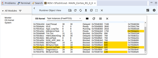

我想在我在 LP-Am2434评估板上开发的项目中分析每个内核的 CPU 负载。 为此、我在 MCU+ SDK 中使用 TaskP_loadGetTotalCpuLoad ()方法并传输​​通过 UART 获取的值。
在分析​​保存的值时、可以看到 core0-0中的 CPU 负载值不断增加、而且 EtherCAT 从站堆栈应用正在运行。 它一开始会快速增加、然后缓慢增加、直至达到99.8%的值。
CPU 负载值非常高的事实让我质疑我使用的方法。  您认为使用此方法分析 CPU 负载是正确的吗? 您还推荐哪些其他方法?

    上述 API 用于测量 CPU 负载、我们需要检查 EtherCAT 从站任务消耗更高 CPU 负载的原因。
    我可以知道有多少任务正在运行吗? 什么是基本 RTOS schedular time?

    感谢您的答复。  您能告诉我们如何查看  Base RTOS schedular Time 吗?  我的 EtherCAT 频率是4kHz
    正在运行13个任务、1个任务用于监控 CPU 负载、而不是创建 CPU 负载。

    由于 EtherCAT 子器件堆栈的架构、因此无法可靠地测量 CPU 负载。 为了测量 CPU 负载,您可以在  EC_SLV_APP_SS_loopTask ()中引入1ms   的延迟,这可以通过将 OSAL_Sched_yield ()替换为 OSAL_Sched_sleepus (1000 )来实现。
    此外, 在调用 TaskP_loadGetTotalCpuLoad()之后调用 API TaskP_loadResetAll() 。 否则、将重置任务加载统计信息、直到 重置负载统计信息不断累积。 请参阅 CPU/任务加载 API
