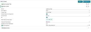

   我们需要使用两个 GPIO (AA7/Y8)中断、但无法正常工作。
   导入项目"GPIO_INPUT_INTERRUPT"可以重现问题 :如下图所示配置、并且运行失败:Board_gpioInit ()->Sciclient_gpioIrqSet ()->Sciclient_rmIrqSet () (Line142)失败。
   可以将 GPIO 修改为 C13/AA11、那为什么呢? 我测试了一些 GPIO、发现如果同一组内的两个 GPIO 会触发问题、否则没问题。
    最新动态:
    使用两个相同的组 GPIO 中断时、我发现只需要启用其中一个"启用中断配置"。
    问题得到了解决、我建议自动对 SysConfig 施加限制。
    尊敬的 Tushar:
    您如何 看待上述建议、即在同一组中配置多个中断引脚时在 SysConfig 中施加自动限制、以避免出错。 例如、当配置一个引脚时、则在 Other pin (其他引脚)下为灰色显示选项。
    尊敬的 Liang、Tony:
    感谢您发送编修。 我将与开发团队讨论上述内容、如果同一 GPIO 组的任何一个引脚启用了其他引脚的中断启用选项、则自动强制 SysConfig 禁用该选项。
