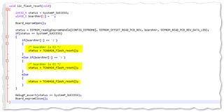

在文件 board.c 函数 i2c_flash_reset ()中、代码首先尝试读取板载 EEPROM。 如果 EEPROM 读取成功(无论电路板版本是否合法或使用垃圾值如何)、代码都会执行 OSPI 闪存复位。
问题: 为什么 OSPI 闪存复位依赖于读取 EEPROM 的能力? 我看不到相关性、尤其是从 EEPROM 读取什么值似乎无关紧要。
非常感谢。
    尊敬的 Kier:
    根据电路板版本、我们决定电路板上存在哪个 IO 扩展器。 由于不同部件的可用性,我们在板上有不同的扩展器。 然后调用相关的 API。
    例如、最近的 am263px cc 将具有直接连接到闪存复位线路的 OSPI 线路、因此我们将在下一个 SDK 版本中添加对该线路的支持。
    Unknown 说:
    我看不到它的相关性、特别是因为从 EEPROM 读取什么值似乎无关紧要。
    你为什么这么认为? 我们从 EEPROM 中查找电路板版本、并选择相应的 IO 扩展器。
    谢谢你。 现在我看到了我的错误、我没有看到 E2/E1 (其他)有不同的 API 调用。 我是代码盲!
    我的问题的背景是关于我需要考虑为我们的 PCB 安装定制闪存器时需要考虑哪些因素。 如果您的 EEPROM 检查要决定使用哪个 I/O 扩展器、则可以跳过此步骤、因为我们的 PCB 上没有 I/O 扩展器。
    是、如果您的 PCB 没有 IO 扩展器、则无需进行此检查。
