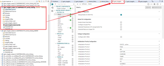

    在我这边、打开 SysConfig  1.22.0+3893后、它支持的最高 SDK 版本是 v2.02.00.05。 我不确定如何使用 mspm0_sdk_2_03_00_07 SDK。
    顺便说一下、我们使用 SysConfig 的最常见方式是在打开 SDK 示例时在 CCS 中使用其内置版本:
    Pengfei

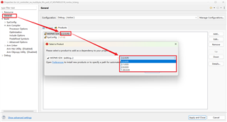

    尊敬的 Eugene:
    1.以 CCS 工程为例、可以在工程属性中选择 SDK 版本:
    2.为 MSPM0工程下载完整的 SDK 时需要。 虽然完整的 SDK 位于您的本地磁盘内存中、但在您的最终输出二进制文件中只会编译项目中使用过的源文件。
