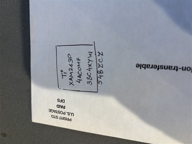

尊敬的 TI 团队:
下面是我的开发套件上器件的主器件(MCU)上打印的信息。
但是、当我尝试运行基于 i2c 的 LED 闪烁的示例代码时、仅使用选择 AM263x 的以下部件刷写代码
如果我尝试使用任何 AM263Px 器件、则会出现以下错误
您能说明此处出现了什么错误吗、或者我是在阅读器件信息吗?
此致!
Navneet Singh

    尊敬的 Navneet:
    引导模式开关配置为错误状态。 它应该是0010、在上面共享的图像中似乎是1101。 您可以更改引导模式、下电上电、然后重试。
    Shaunak
    Shaunak,
    非常感谢!! 更改引导模式成功。
