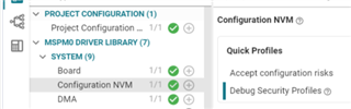

在我公司、我们正在开发一个具有 M0L1228微控制器的项目。 我有一个关于 SWD 端口保护的问题:考虑到我们要遵循 SWD 安全级别1、应该在哪个存储器寄存器中存储用于验证访问的相应密码?
提前感谢您
    安全寄存器位于 MCU 的 NONMAIN 区域。 可以在 SysConfig->Configuration NVM 中更改 NONMAIN 配置。
    Cash Hao
    感谢您的答复! 注册的具体名称是什么? 此外、是否 可以设置 密码的读/写保护?
    NONMAIN 中的 PWDDEBUGLOCK 是 SWD 连接的密码。 连接到器件后、密码不会有读取/写入保护。  更多详细信息、请参阅 TRM 第1.5章 NONMAIN_G350x_G310x_G150x_G110x 寄存器。
