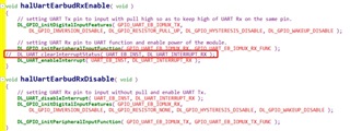

    我已经检查了引脚上的电压电平、结果是正确的。 以下是启用和禁用 Rx 功能的代码。
    在 Rx 启用功能中、在启用 Rx 功能之前、Tx 线路将设置为上拉为输入。 我还尝试在接收缓冲区上进行虚拟读取、但这没有帮助。
    在 Rx enable 函数中、我添加了一条用红色矩形突出显示的线。 当启用该线路时、无法接收所有数据。 您能告诉我原因是什么吗?
    AlanC。
    在 Rx‘功能中、Tx 线路将设置为输入并拉至高电平、然后再启用 Rx 功能
    ‘为"拉高"、这是内部上拉电阻器、为40k Ω。 您是否观察到了线路的波形? 可能它未按预期上拉。

    在我之前的答复中、我试图清除接收中断以防止这个前导0x00。 但是、它仍然无法正常工作。
    让我感到困惑的地方在于、如果我在启用接收中断前清除了接收中断标志、则会导致器件在数据传输后无法接收数据。 您能告诉我原因是什么吗?

    该中断用于提醒 CPU 接收到一个字节。 即使清除了中断、消息仍在 RX 缓冲器(或 FIFO)中。 您需要处理它(通常读取它)
    尊敬的赵宇浩:
    我理解您所说的内容、但问题是当执行"清除"中断时(上面用红色矩形突出显示的代码)、之后没有接收到任何数据。 如果没有该代码、仍然可以接收数据并接收额外的0x00字节。 我在 Rx 缓冲器上尝试了虚拟读取、结果相同、没有接收到更多数据。 (备注:我的应用程序中没有启用 FIFO。)
    根据您的回复、清除中断不应该影响 UART 接收数据、对吗?
