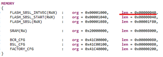

我想在 MSPM0G3057上执行自定义次级引导加载程序、以适应我的项目、其中涉及使用进行 FOTA 更新 单个 MCU (非模型主机与目标)。
关于样例工程、我有两个问题  secondary_BSL_uart_lp_MSPM0G3507_nortos_ticlang :
问题1: 我不想将引导加载程序放置在地址范围0x1000–0x3000、因为如果 MCU 在编程时复位、可能导致不可恢复的错误。 这是因为矢量 SCB 跳转到地址0x00000000处、该地址本应已被擦除以复位。
问题2: 我还担心需要修改 BCR 和 BSL 的 NONMAIN 存储器区域、并 为这些配置计算正确的 CRC 值。
您同意我的问题吗?
我还有以下问题:
  1. 我如何将引导加载程序配置为驻留在地址0x00000000、以避免注册新的辅助 BSL 并允许在每次复位时轻松调用 BSL?
  2. 如何跳转到从地址0x00002000开始的应用程序? 请提供  与这些问题相关的详细步骤、文档或代码示例 . (我只简单回顾了 FLASH_BSL_LP_MSPM0C1104_nortos_ticlang 示例并且不熟悉用于跳转到应用程序的方法。)

    [报价用户 id="575068" url="~/support/microcontrollers/arm-based-microcontrollers-group/arm-based-microcontrollers/f/arm-based-microcontrollers-forum/1487720/mspm0g3507-how-to-create-secondary-bsl-at-location-0x00000000-and-jump-to-app "] 问题1: 我不想将引导加载程序放置在地址范围0x1000–0x3000、因为如果 MCU 在编程时复位、可能导致不可恢复的错误。 这是因为向量 SCB 跳转到地址0x00000000处、该地址已被擦除以复位。[/QUOT]
    为了避免这种情况、 在我们的主机演示代码中、我们将映像分为两部分、先烧录后部分、最后烧录前16个字节。( 我们仍然建议将应用程序代码放置在0x0000位置 )
    [报价用户 id="575068" url="~/support/microcontrollers/arm-based-microcontrollers-group/arm-based-microcontrollers/f/arm-based-microcontrollers-forum/1487720/mspm0g3507-how-to-create-secondary-bsl-at-location-0x00000000-and-jump-to-app "] 问题2: 我还担心需要修改 BCR 和 BSL 的 NONMAIN 存储器区域、并 为这些配置计算正确的 CRC 值。[/QUOT]
    您需要做的是配置 BSL 入口地址。
    [报价 userid="575068" url="~/support/microcontrollers/arm-based-microcontrollers-group/arm-based-microcontrollers/f/arm-based-microcontrollers-forum/1487720/mspm0g3507-how-to-create-secondary-bsl-at-location-0x00000000-and-jump-to-app "]如何将引导加载程序配置为驻留在地址0x00000000、避免注册新的辅助 BSL、并允许在每次复位时轻松调用 BSL?[/QUOT]
    您可以参考我们的 SDK:辅助 BSL 演示代码吗? 您可以将  BSL 入口地址更改为0x0000。 此外、还可将静态写保护从0xFFFFFF00更改为其他值。
    如何从地址0x00002000开始跳转到应用程序? 请提供  与这些问题相关的详细步骤、文档或代码示例 . (我只简单回顾了 FLASH_BSL_LP_MSPM0C1104_nortos_ticlang 示例并且不熟悉用于跳转到应用程序的方法。)
    在 BSL 代码中、 您可以在开始时检查 BSL 调用引脚是高电平还是低电平。 如果该位为高电平、则继续运行 BSL 代码。 如果该位为低电平、请使用以下代码使 PC 跳转到不同的地址。
