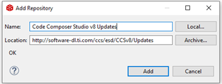

我将为 AM261x 使用 CCS v12.8.1 MCU_PLUS_SDK。  如果我尝试从 AM261x MCU+ SDK 导入任何示例、则会显示以下错误:
即使我尝试从头开始创建一个新工程、也会看到"当前无法识别器件'Cortex R.AM261x':"
    CCS 版本12.8.1或12.8.0或更早版本不提供针对 AM261x 器件的内置支持。 需要通过以下方法之一来添加此功能:
    1. 在内部更新 Sitara MCU 器件支持
      1.1.下载并安装 CCS 12.8.1 fresh (卸载上一个)
      1.2.单击"帮助"→"检查更新"

    2. 如果 CCS 中没有正确识别 SDK 产品、则阻止导入 SDK 工程、转到 CCS 菜单 ->`windows -> code composer studio ->产品`、然后刷新产品来解决该问题。
    如果检测自动更新失败的上述步骤、请执行以下步骤:
    1.在 CCS 中、转到"Help"->"Install new Software"
    2.点击"添加"、然后添加以下"Code Composer Studio v8更新- http://software-dl.ti.com/ccs/esd/CCSv12/Updates"
    3.选择"Sitara Device Support"和"Sitara MCU Device Support"并安装器件支持
    4.重新启动 CCS 并导入 AM261x 示例、并检查它们是否构建正确。
