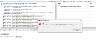

尊敬的 TI 专家:
客户正在使用 AM2432 SDK9.2。
客户可以仅连接 R50-0等1个内核来在 CCS 上进行调试、下面不会显示任何问题。
但是、如果客户想在 CCS 上调试 R51-0等附加内核(当 R50-0已连接时)、则会出现以下问题。
此问题的详细信息如下所示。
我想 您能提供一些指南来帮助客户在 CCS 上运行多核调试吗?

    客户在没有 SBL 的情况下使用无引导模式。 在无引导模式下、他们必须首先连接 R5F0_0内核、他们不能 只是对电路板进行下电上电并连接到 R5F1_0内核。
    背景是、客户以前具有 TDA4VH 的大规模生产经验、以前可以在 TDA4VH 的 CCS 上进行多核仿真。 然而、在 AM24中、他们似乎与之有一些问题。

    断电并给电路板上电后 、它们首先加载到 R5F0_0、没有问题、目前不进行任何 CPU 复位、而是将二进制加载到 R5F1_0、但在这之后会发生前面提到的问题。

    客户在无引导模式下测试了原始 IPC Notify 示例的更新、并且可以加载 R5F1_0而不会出现任何问题。 他们似乎对工程设置中的配置进行了一些修改。 而客户正在寻找可能导致该问题的差异。

    我们找到了使用 SBL 引导(而不是无引导模式)的权变措施、然后客户现在可以成功加载 R5F1_0内核。
