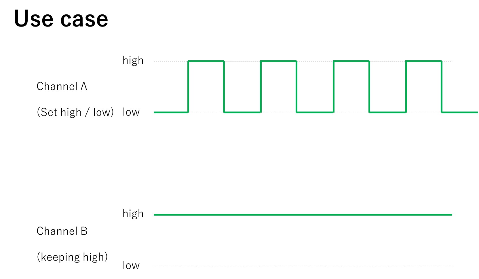

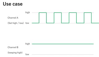

    尊敬的 Paula:
    感谢您的答复。
    我希望分别控制通道 A 和 B。
    例如、我想在通道 B 保持高电平时将通道 A 设置为高电平或低电平。
    我绘制了一个图像、用作我的用例。
    请看一下。
    此致。

    嗨、Bun、从 ePWM 的驱动程序中、我看到两个通道都可以独立触发。 这应该适合您的用例
    来自 AM243x MCU+SDK source\drivers\epwm\v0\ePWM.c 的片段代码:
    Paula.
