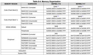

MSPM0L1116在闪存中是否具有数据存储区域?
我的客户希望在使用应用程序时保存输入数据。
数据表未显示数据区域。
Ito
    MSPM0L111x 系列中没有数据闪存组。
    您可以分离某些主闪存来执行此功能。

    大家好!
    要使用 EEPROM 仿真、UART 是否必须使用一个通道?
    在这种情况下、MSPM0L1116可以使用2个 UART 通道、但其余的将是1个通道?
    我们想在外部使用 UART、不想减少通道数。
    Ito
    UART 和 EEPROM 之间没有关系。
    EEPROM 仿真使用闪存和软件层。
    你为什么这样说呢?
    从何处可以获取此屏幕截图?
