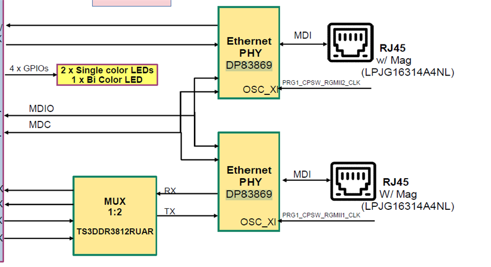

我的客户希望在 TMDS243EVM 上使用2个 CPSW 端口。
但是、在 TMDS243EVM 上、它只有一个 Phy。
如果客户希望添加 PHY、可以使用哪个 EVM 来实现此目的?
是否有任何 HSE 连接器 phy EVM? 或者我们是否需要使用 MIPI60?

    如果客户想要添加 phy、可以使用哪个 EVM 来执行此操作?
    您可以尝试使用具有2-PHY 的 AM243x-LP (每个以太网端口1个)
    EVM 具有堆叠端口。 其中1个在 CPSW 和 ICSS 之间进行多路复用。 您可能会注意到、EVM 具有3个 PHY (DP83867IRRGZ)。

    关于此问题、 客户希望使用2个通过 PRU 的端口、另2个通过 CPSW 的端口。  我申请了适合 HSE 连接器的 PHY EVM。

    可能以下应用手册将会有所帮助。 如果您需要进一步的帮助、请告诉我?
    AM64x 和 AM243x 上的五个以太网端口启用

    在这个应用手册第7页、它说它使用了 SEM 板
    "•SEM 板连接 HSE 连接器
    –DP83826e PHY
    –仅支持100M 用于测试目的。"
    此应用手册上的 SEM 板是什么?
    这正是我要找的
    TED
    这正是我要找的
    这是为测试5个以太网端口功能而创建的 TI 内部电路板。
