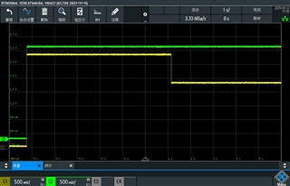

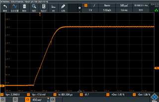

  1 μ s、、我们在测试期间发现 AM2432的 GPIO Y7默认为外部上拉、系统初始化配置为输入。 系统初始化完成后、电压电平降至3.3V 以下、10K 上拉电平降至2.3V、4.7K 上拉电平降至2.7V;为什么上拉时1K 电平降至3.18V?
  图1电路板 ID 电路、GPIO Y7上拉10k
  图2我们测试了示波器 GPIO Y7 上拉10k
 图 3我们测试了示波器 GPIO Y7 上拉1k

    您好、Sreenivassa:
      感谢您的回复、很抱歉回复延迟。根据您的建议、我添加了3.3V、MCU_PORZ、GPIO_Y7和 RESENTSTATz 上电波形的测试。下图显示了。μ s
    我建议您在实验室或 EVM 中进行测试、看看是否有相同的问题!
    您好 、zhanglongc:
    谢谢你。
    帮助我了解3.3V 网络、IO 电源是否是-不确定这为什么会随 MCU_PORz 上升?
    我不确定这是否因为时基。 您能否展开和捕捉此图。
    客户是否在 GPIO_Y7上设置了上拉电阻器或下拉电阻器。 原理图显示了下拉电阻。
    Sreenivasa
    您好、Sreenivassa:
       谢谢你。
       1、GPIO_Y7上拉而不是下拉、我们只是在原理图设计中保留了标记为"no"的属性、即 PCBA 不会焊接它!
      2、IO 电源(3.3V)不是 随 MCU_PORz 上升、请参阅 xpand 并捕获图、如下图所示。
          (GPIO_Y7上拉、因此 GPIO_Y7随 IO 电源)3.3V 上升、MCU_PORZ 在所有电源正常时上拉、RESENTATz 随 MCU_PORz.总之、我的硬件设计和上电时序是可以的。 请尽快帮助我确认此问题的原因、谢谢!

    IO 被拉至3.3V 电源、您会看到3.3V。
    如果需要注意的是、内部上拉电阻在复位后启用- IO 预计会与复位一同变为高电平、并测试可能必须对外部上拉电阻进行 DNI。
    IO 的泄漏电流最大值为10uA。 您是否可以对上拉电阻进行 DNI 处理并进行相同的测量以确认内部拉动是否被启用。
    Sreenivasa

    请参阅您分享的波形、其中显示 IO 与电源一起为3.3V。
    是在外部拉电阻为高电平还是低电平时测量该值?
    我假设这是在安装上拉电阻器时进行测量的。
    您能否使用外部下拉电阻共享波形?
    请注意、我仍然不了解要分析或支持的问题。
    Sreenivasa

    感谢您的支持、我帮助客户发现压降是由于客户的软件设置、外壳可以关闭、再次感谢您的支持。

    是的、我想是 padconifg 问题、客户不设置拉电阻、padconfig 启用下拉电阻默认值、在客户将其设置为拉电阻禁用后变为正常。 此外、您能否分享内部下拉电阻器的阻值?

    PRG1_PRU0_GPO0 IO 0 7 关闭/关闭/关闭关闭/关闭/关闭 1.8V/3.3V VDDSHV2是 PU/LVCMOS PD
    PRG1_PRU0_GPI0 1 I 0
    在复位期间和复位后、IO 缓冲器处于关闭状态。
    我怀疑有一些配置可以启用拉电阻。

      我知道  IO 缓冲器在复位期间和复位后都  被拉取、但似乎电平被拉低了是 复位已释放、昨天我检查了软件配置、GPIO_Y7只被配置为输入模式、没有配置拉取、引脚拉取后禁用 GPIO 电平正常、所以我想知道复位释放后 GPIO 下拉默认情况下吗?
    图1 配置修改前的 GPIO_Y7
    图1  修改了 GPIO_Y7配置
