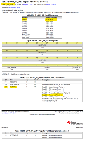

    我已经浏览了代码、并列出了一些我已经缩小的内容。
    有一个名为 UART_IIR_UART 的寄存器
    这将告诉我们中断类型、或者更正式地说明当前生成的中断类型。
    只关注黄色突出显示部分。
    如果从 UART_IIR 寄存器读取的值为 1100 B、这意味着中断是 RX 超时读取6h。
    如果发生这种情况、我们会检查是否需要读取至少1个字节:
    1. 如果没有要读取的字节、我们最好继续。
    2. 如果是、我们会看到勘误表 i2310
    您好 Newman:
    我已经测试了很多次、但无法重现此问题。
    我编写了一个 python 脚本来将数据发送到 UART 并自动执行此过程、其中 UART Read API 将调用10000次、每次我们通过 python 脚本发送8个字符。
    要知道是否遇到了此勘误表、并将此错误与任何其他错误分离、一种简单的方法是检查 UART_EFR2寄存器的位6。 这样、如果位6每当它设置为1时、我们就会知道 i2310勘误表已达到。
    另请注意、这可按如下方式配对:
    因此、当 UART_IIR_UART 寄存器设置为值1100b 且 UART_EFR2位6设置为1时、会遇到勘误表 i2310、否则不会。
    我已在 SDK 中检查、我们不会在任何位置写入 EFR2寄存器、而只会在 i2310勘误 API 中写入。
