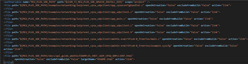

你(们)好
尝试导入 enet_cpsw_udpclient 或 enet_cpsw_tcpclient 后、CCS 将出现一些错误。 工业 SDK 中的工程文件链接似乎存在问题。 请帮助我了解如何修复它。 我试过 CCS12.8.1和20.1.1、都有问题。
导入工程后出错:
双击以打开文件、错误如下所示:
必须指定 URI 方案:COM_TI_INDUSTRIAL_COMMUNICATION_SDK_AM243X_INSTALL_DIR/MCU_PLUS_SDK/examples/networking/lwip/enet_cpsw_udpclient/app_cpswconfighandler.c
Zekun
    我通过下面的更改12.8.1 CCS 的配置、可以解决该问题。
    但是、相同的更改无法在20.1中修复此问题。

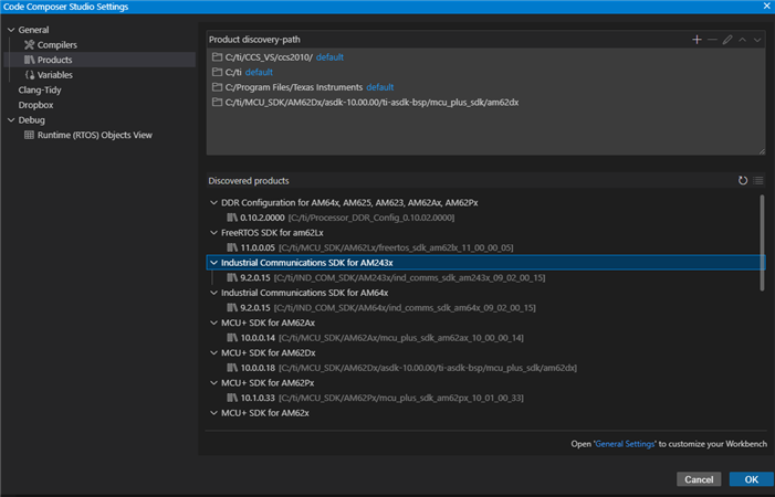

    尊敬的 Zekun:
    您能否检查一下您是否在 CCS 中将 Indus comms SDK 添加为产品?
    请导航至 File -> Preferences -> Code Composer Studio
    请参阅下图。
    Tushar
    嗨、 Tushar
    是的、我已导入这个文件、导入其他工程时没有问题。 只有这2个项目存在此问题。 您可以在您的网站上试用。

    尊敬的 Zekun:
    我在末尾检查了上述内容、当使用相对路径时、文件似乎没有正确链接。
    请尝试使用 example.projectspec 文件中的绝对路径设置一次、如下图所示。
    请参阅下图。
    Tushar
