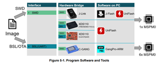

对于 MSPM0G3519、有哪些编程工具选项、是否有标准引脚排列? 如果可能、我想使用 Tag-Connect 10 Pin。
    尊敬的 Alec:
       有关对 MSPM0器件进行编程或调试的所有选项、请参阅5条大规模生产说明 MSPM0 MCU 开发指南(修订版 E)。
    对于调试/编程、所需的引脚为 VCC、GND、SWDIO、SWCLK。 我还建议(非必要)连接 nRST 引脚。
