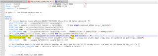

我将 AM263x_CC 控制器与外部闪存和 TICLAN 编译器一同使用。
因为它不支持 XIP ,所以任何在外部闪存中刷新的数据都将在 SRAM 中执行(?,请纠正我)

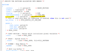

因此、我想通过以下方式更新现有链接器文件(lnk_r5_am263_clang.cmd)、在该 SRAM 区域创建一个专用的只读段:

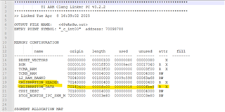

编译后发生这些更改后、变量放置在.map 文件 的专用段下且具有 RX 属性。
现在、除了这些更改外、我是否 还需要更新 MpuP_armv7r.c 文件、以便为该专用段提供 R/W/RW 访问权限?

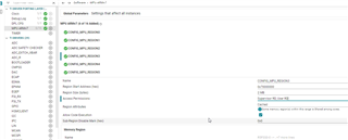

    syscfg 中需要的另一个命令是 MPU 属性将区域设置为 Supervisor RD 和 User Read
    (在下图中、相应地选择地址。
    您好:Nilabh、
    感谢您的回复、感谢您确认与 MpuP_armv7r.c 文件相关的更新。
    这种更改将有助于在 SRAM 区域设置专用的 RO 区域、从而解决了我的问题。
