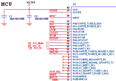

开发的是 MSPM0G3507 MCU 定制板。
但是、我不确定 SWD 调试电路。
使用 SWD 4引脚连接器。
1:3.3V
2:SWDIO
3:SWCLK
4:接地
我想使用 SWD 调试器探针进行编程。
例如带 ST 链路的 STM32 MCU。
该设计是正确的?
那么、什么可以使用 SWD 调试器探针呢?
SWD 原理图也是我分享的。
    嗨、JunHeyon、
    是的、正确。

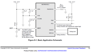

    顺便说一下、我建议将 NRST 与 J3一起添加、这将在器件进入某种故障状态时帮助调试器件。
    同时、我看到 VCROE 和 NRST 中缺少部分电路、可能只是未列出。 请仔细查看我们的推荐原理图:
    B.R.
    Sal
    你好
    VCORE 和其他电路已被设计好。
    此原理图未共享。 但感谢您的帮助。
