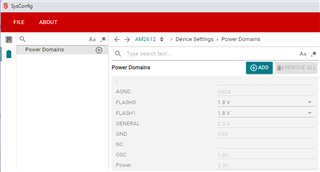

您好、
我们使用 SYSCONFIG 1.22.0、并且需要启用电压域来选择特定接口的电压电平、例如 MCSPI"首选电压"
SysConfig 1.22从 AM261x 电机控制 SDK 和器件选择 AM2612开始。
添加所需的接口后、我们想要进入"Device Settings"选项卡、但找不到。
在 SDK 为空白字段的情况下启动 SysConfig 1.22、从而使其作为纯 Pinmux 工具运行时、不过可以看到 Device Settings 选项卡。
您能解释一下如何在第一种情况下启用"Device Settings"吗?
-- Gunter
    您好 Gunter、
    器件上唯一可以在不同电平之间选择的 IO 是 OSPI IO。 所有其他 IO/接口仅在3.3V 逻辑电平下运行。
    Ralph Jacobi
