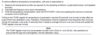

RTC 支持时钟校准以进行时钟频率偏移和温度补偿校正。 是否有任何有关如何使用 MSPM0P 微控制器系列中的内部 RTC 外设通过外部/内部时钟源执行时钟校准和实现每天±1秒或±2秒时钟偏差的时间间隔要求的应用手册或分析数据?

    很遗憾、这里没有应用手册。
    不会自动校准。 用户应知道 RTC 时钟上的误差、然后使用校准寄存器调整时钟以 补偿此处的偏移。

    我同意、TRM 中提到的校准 必须由软件处理。
    但对于软件中每个校准过程之间的间隔、TI 是否有任何建议。

    这取决于您的应用要求。
    更新 RTC 中定义的校准寄存器没有限制。
    我们在 TRM 中给出建议:
