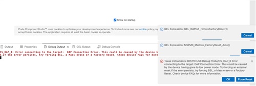

你好。
我有自己的目标板。
有些处理 CSS 和 XDS110调试探针正常、另一些处理标题中有错误。
"强制重置"不执行任何操作。 下电上电和重新启动调试探针不执行任何操作。
我该如何解决这个问题 ?
Phil
    尊敬的 Phil:
    这看起来 MCU 已锁定。
    一方面是处理恢复出厂设置来解锁器件、请参阅以下文档:https://www.ti.com/lit/ug/slaaed1e/slaaed1e.pdf?、ts = 1745204061736
    您也可以将 PA18连接到 VCC、然后重试重新编程。
    B.R.
    Sal
    谢谢...我尝试了"通过 CCS 解锁"...不起作用、只是挂起
    这是令人难以置信的沮丧...我有很多目标板,我不能使用..
    注:这些设备从未使用过...
    您好 Philip:
    DAP 错误不是 MCU 锁定行为。 这通常与硬件问题有关。
    您能分享 MCU 原理图吗、我想确认这里是否有任何问题。
    顺便说一下、请检查 SWD 连接、我以前看到 SWDIO 和 SWCLK 是 相反的。
    B.R.
    Sal
    你好。
    原理图和电路板很好...我在过去两个月里一直在调试和编写代码。
    一批新的电路板存在这个问题...所有连接都与以前相同。
    Phil
    您好 Philip、ö m
    这两批电路板之间是否有区别?
    您是否可以换用好板和坏板中的样片并尝试一下?
    B.R.
    Sal
