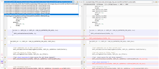

    我们没有写这一行、我想这是原因。 同时我不确定是否需要以下代码
    /*强制 EPWM0的软件同步。 其他 PWM 将通过硬件同步菊花链进行同步。 */
    EPWM_tbTriggerSwSync (gEpwm0BaseAddr);
    您好 Aaron、
    根据 Logan 的最后一个回复、CLTRMMR EPWM0的先前值始终为0、这意味着配置无效。
    客户发现发生这种情况的根本原因、就像 Logan 提到的、他们需要在写入 MMR 寄存器之前添加解锁功能、现在他们可以读出值为0x200、这表明现在配置了时间同步路由器38。

    寄存器的值为0。
    我们添加了以下行:
    现在值为512:
    我们将在明天检查我们是否有任何因这一变化而有所改进。

    你好 Kevin、在我们成功正确写入寄存器后有很大的改进。 PWM 和 sync0在此之后同步。 但我们看到了电流反馈噪声。 我认为这是 Σ-Δ 电流检测的一些同步问题、有关调试的建议吗?

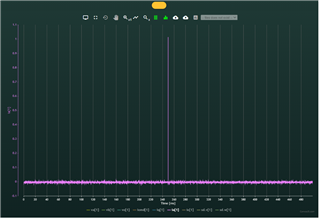

    • 我们仅在一个驱动相(在电路板中定义为 V 相)中出现了电流检测噪声。
    • 这种情况 发生在 ECAT 驱动和脉冲方向输入驱动(无 ECAT)中。 也许 ECAT 让事情更容易发生。
    • 我们知道它是检测噪声、因为当电机处于静止状态时、软件中记录的电流尖峰可以达到2A。 我们的 ia 根据 iv 和 iw 计算得出。
    • 这种现象很少发生、但确实发生了。 发生这种情况时、它可以持续很长的时间、直到有时进行下电上电。 我们通常会执行下电上电来重现故障。 尖峰在时间上非常随机地发生、在上面找不到遗漏。

    我们知道它是检测噪声、因为当电机处于静止状态时、软件中记录的电流尖峰可能会达到2A。 我们的 ia 根据 iv 和 iw 计算。
    您能否分享 CH1的原始数据( g_p_u32_Sdfm_SampleOutput 100-200个样本的值)?  ia 计算时、添加额外/随机值是否有任何变化?
    uch 现象很少发生、但确实发生了。 发生这种情况时、它可以持续很长的时间、直到有时进行下电上电。 我们通常会执行下电上电来重现故障。 并且尖峰在时间上非常随机地发生,在它上找不到持久性。
    您能详细说明一下吗? 有时在 CH1 (V 相)电源复位后未观察到噪声吗?
    Achala Ram

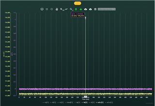

    IA 计算方法不相关-我们可以看到通道的原始读数(v)发生明显变化。
    sd.v =通道1/相位锁存器
    EPWM 为50%。
    我们不使用控制器-仅使用串行、因此没有影响占空比的 sync0。
    再次-我希望您确认我们的采样时间(第一个和第二个触发器)。
    不、这种现象很少发生。 我需要几次电源循环、大约一个小时、才能捕获一个异常记录。
    SigmaDeltaManagerAM243x:::m_Map_SD_DeltaManagerAM243x Axis_Data [i]。s Sdfm_Params。U16_USB Is_Double_Update = 1;/*启用双更新*/
    SigmaDeltaManagerAM243x:::m_Map_SD_MD_Microsoft[i].s Axis_Data Sdfm_Params.f_ First_Sample_Trigger_Time = 54.4;/*首次采样触发时间*/
    SigmaDeltaManagerAM243x:::m_Map_SD_CC_SQ[i].s Axis_Data Sdfm_Params.f_ Second_Sample_Trigger_Time = 54.4 + 62.5;/*第二个样本触发器
    您是否可以禁用双重更新和检查、或提前触发第二个样本2 -3 µs? 如果 Sync0发生的较早或较晚(由1-2个 IEP 计数)、则双更新中第三个样本的时序窗口可能不匹配。
    配置的第二个采样触发时间为116.9 µs、双更新完成时间为9.6 µs、使双更新的端点为126.5 µs (超过 IEP 复位窗口125us)。 如果 IEP 通过一个 IEP 计数提前或延迟复位、这可能会导致问题
    Achala Ram
