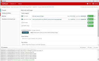

我的环境:
  • 板:LP AM261 PROC193E1
  • CCS12.8.1.
  • SDK:mcu_plus_sdk_am261x_10_00_01_10
  • uniflash 9.1.0
然后我采取了以下步骤:
  1. 设置 DevBoot Mode (SW4 0010)并对电路板重新供电。
  2. 编译我的测试程序(UART 输出且 LED 闪烁)以生成.appimage 文件
  3. 打开 Uniflash 9.1.0并加载映像文件。 它会显示"Program Load completed successfully"
    4. 分别设置 DevBoot Mode (SW4 0010)、OSPI (8S)- Octal Read Mode (SW4 0011)并对电路板重新供电。 两种引导模式都无法从闪存加载程序。
其他说明:
  • 我设置 UART 引导模式、并使用命令"python uart_uniflash.py -p COMx --cfg=sbl_prebuilt/am261x-lp/default_sbl_ospi.cfg"。 它可以成功刷写、但在设置 OSPI 引导模式并重新加电后无法从闪存引导。
  •  当我使用 LP AM263X 时、AM263板可以在 QSPI 引导模式下从 QSPI 引导。
  • 我的电路板使用了客户的 QSPI 闪存、我修改了 FLASH_JTAG_uniflashxxx 且 Uniflash 可以 成功加载。 但我的 电路板 无法从 QSPI 闪存引导。
我需要的支持:
  • 请 运行我  对您的系统 环境采取的步骤以检查原因。 我需要知道工具链是否可靠。
