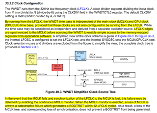

我有几个关于 M0G 系列 WWDT 的问题、
在 TRM 的第30章"WDT"中、它指出:
--- WWDT 的时基独立于 MCLK 和 CPUCLK
-在为 WWDT 模块提供源之前, LFCLK 应与 MCLK 同步
——MCLK 可能会失败,也可能会与 LFCLK 失去同步
我想 MCLK 充当栅极控制的作用、如果 MCLK 失败、则 LFCLK 无法 通过同步模块来驱动 WWDT 模块。
那么、我想知道 WWDT 的时基是否可以视为真正独立的吗? 如果没有、是否有其他合适的 MCU 可用?
在哪种情况下 MCLK 可能会失败并丢失同步、而是故障率?
MSPM0 G 系列80MHz 微控制器技术参考手册(修订版 B)
    您好! 如果您通过 HFXT 为 MSPM0G3106-Q1供电、则它确实依赖于 MCLK。 如果是 Sys OSC、则不应出现此故障。 此外,如文档中所述, MCLK 监视器仍会寻找有效的 SYNC 信号,并在未收到信号时复位。 希望澄清。 我们确实有一个新的 MCU - MSPM0G3519、它具有 独立的看门狗计时器。  MSPM0G351x 具有 CAN-FD 接口的混合信号微控制器数据表(修订版 A) 。 您也可以考虑使用该 MCU。

    如果 MCLK 来自 OSC、它们是否仍然有任何依赖关系?
    相位裕度
    LFCLK 源自 LFOSC
    MCLK 源自 SYSOSC
    我们确实需要 WWDT 而不是 IWDT、并要求 WWDT 的时钟源应与系统时钟无关
    如果您确实需要独立于时钟源的 IWDT、请考虑现已提供的 MSPM0G3519
