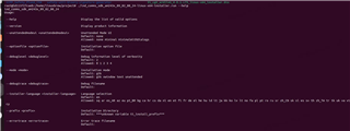

对于我们提供的 SDK 的 Linux 安装程序、我们支持以下选项。
客户可以使用--installer-language 选项选择语言、并使用前缀选择安装路径。 但是、没有同意许可的选项。
手动安装 Linux 安装程序时、我们需要选择语言、选择安装路径、并同意许可证。
客户正在实施自动方式来使用 Linux 命令安装 SDK 安装程序。 通过使用 --installer-language 选项和 前缀选项在命令行中输入、他们可以达到90%的目标、但是、由于没有同意许可证的选项、客户无法100%使用如下所示的命令行来自动安装 SDK 安装程序。
客户询问我们是否可以在未来的 SDK Linux 安装程序中添加同意的许可证选项、以便他们最终能够自动安装 Linux 安装程序、这从长期来看对于 SDK 维护来说非常重要。

    客户应更换
    ./ind_comms_sdk_am243x_09_02_00_24-linux-x64-installer.run --installer-language en --prefix /home/linuxbrew/project
    最终目的
    ./ ind_comms_sdk_am243x_09_02_00_24-linux-x64-installer.run --前缀/home/linuxbrew/project --模式无人值守-- unattendmodeui none
    另请注意、SDK 09.02未使用1.23.1 SysConfig 版本进行测试、如第二个映像所示安装该版本。 因此、如果存在任何构建或链接错误、请记住这一点。

    您好、Soenke、
    感谢您的帮助、此解决方案现在即可使用、谢谢!
    Kevin
