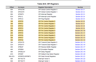

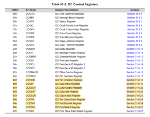

    尊敬的 Ariel:
    未给出 CAN 端口、
    如果您验证 I2C、SPI 等其他外设、我们有不同的引脚方向寄存器、输入状态寄存器、输出寄存器、设置寄存器、清除寄存器等、如下所示:
    如果我们有这些寄存器、那么我们只需使用"gioPORT_t"输入这些寄存器的起始地址、如下所示:
    所以,一旦我们键入了 cast ,我们就可以调用 gioSetDirection、 gioSetBit 等 API 与 casted 结构示例"i2cPORT1"。
    我们是否没有这些寄存器、 而是只有两个 CAN 寄存器来控制 IO 功能。 一个寄存器用于控制 CAN TX 引脚、另一个用于 CAN RX 引脚。
    因此、在这里、无法键入将寄存器强制转换为"gioPORT_t"、我们无法使用上述 GIO API。
    您可以创建自己的 API:
    正如您在这里看到的、我们有所有 IO 功能的位、您可以配置方向、您有设置或清除 GIO 的位、以及读取输入状态等的位 因此、您只需使用这些位即可实现 GIO 功能。
    Jagadish。
