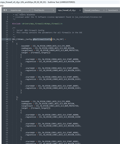

    尊敬的 Mari:
    防火墙问题似乎是 TIFS 中的一个错误。
    我在内部提出了这个问题。 将 JIRA 链接放在此处以进行内部跟踪。
    [TIFSMCU-3794]区域18至23的防火墙设置错误-德州仪器(TI) JIRA
    结构包含 SOC 中所有防火墙的所有参数、用于验证设置的防火墙 不 将区域设置为18-23 (包括 L2OCRAM 存储体4和存储体5)
    因此、当前无法设置这些区域的防火墙。
    我可以提供用于此修复的补丁、但这只能用于 HS-SE 器件。
    由于未提供 HS-TIFS 的源代码、因此 在 HS-TIFS 上执行此操作的修复程序 FS 仅在下一个 FS 版本中可用。
    我是否可以知道客户为什么要在 FS 器件中启用防火墙功能? 他们是否计划在未来将 HS-SE 器件用于生产?

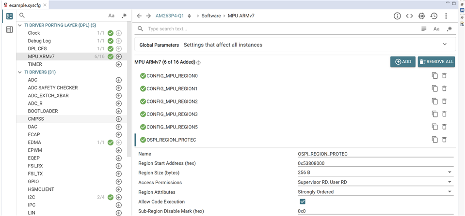

    尊敬的 Mari:
    为了保护特定地址不被写入、我们可以使用 MPU 配置。
    以下是有关其工作原理的基本概念、
    为了防止 OSPI 寄存器被写入、我们可以将一个 MPU 配置分配到寄存器的地址空间。 这意味着、我们将 OSPI 寄存器地址标记为 只读  代码。
    2.由于 R5内核是只读的,因此无法写入地址。 这样做会导致一个例外。
    如果要求是防止内核(例如内核0-1)写入 OSPI 寄存器、则思路是从内核0-1向 OSPI 寄存器分配 MPU 配置、以便该内核执行的任何写入操作都将导致异常。
    请参阅以下步骤、了解如何分配 MPU 配置。
    1.打开所需内核的 SysConfig 并转到 MPU 区域。 SysConfig > TI 驱动程序移植层> MPU ARMv7。
    2.在内部,按添加按钮创建新实例。 您将看到一个新的 CONFIG_MPU_REGIONx 实例打开。
    3.默认情况下,情况就是这样
    4.例如、由于我们正在尝试保护 OSPI 寄存器、我们需要分配中 OSPI 寄存器的起始地址  区域起始地址(十六进制)  文本字段。
    5.对于大小、我们可以提及 OSPI 寄存器跨越的范围 区域大小 文本字段。
    6.由于我们需要保护寄存器不受写入、因此 访问权限 应为  主管 RD、用户 RD
    7.保留 区域属性 AS 严格订购。
    在执行步骤4-7之后、CONFIG_MPU_REGION 实例如下所示
