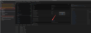

大家好:
我目前正在使用  LP-AM2612  调试该 ospi_flash_dma 示例并遇到需要您专业知识的问题。 以下是详细信息:
  1. 原始 JSON 问题
    • 使用 ospi_flash_diag 诊断示例生成了一个器件配置 JSON。
    • 已尝试将 JSON 导入  CCS v20 、但导入进程无限期挂起(连续"旋转")。
  2. 手动配置尝试
    • 继续根据 JSON 内容手动配置 OSPI 闪存参数。
    • 不过、在调试期间、  无信号活动  在 OSPI 接口上观察(通过逻辑分析仪确认)。
请求:
请您:
  • 验证 ospi_flash_diag  JSON 生成/导入流程是否与 CCS v20兼容?
  •  在 syscfg 上为 LP-AM2612提供经过验证的 OSPI 闪存配置?

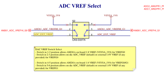

    3. 可以看到、使用的闪存器件是 IS25 L X064。 此器件在3.3域中工作。 在1.8域中默认功能使用 LP-AM263。 在这种情况下、您必须将 PMIC LDO 电压从 VSYS1V8更改为 VSYS3V3。
      1. 驱动程序路径:  C:\ti\mcu_plus_sdk_am261x_10_00_01_10\source\board\pmic\PMIC_LLD\derby\test\power_test.c
      2. PMIC_USER_reg_cfg 示例工程将在下一版本中发布
    4. 如果完成此更改、则所有当前的 VSYS1V8网络都将具有3V3电压。
      1. 在这个 ADC 基准电压应该通过 ADC_EXT_VREF 从外部提供。
    另外、您能否告诉我们切换到3.3V 的原因? 我相信,1.8V 域名的闪存在市场上更容易买到。

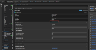

    你好、Rijohn:
     感谢您的答复。
     1.我使用的是开发板的原始硬件,闪存没有更换。 我为 Flash 写了错误的名称。 我会根据你的建议作出修改。 此外、还有另一个与 OSPI 的输出时钟频率相关的问题、已包含在第二个问题中
      2.此外、"flash_am261x.syscfg 文件"、文件  修改是否适用于我们自己的硬件? 我们的硬件使用 S25FL128LAGBHM023、该 JSON 只能在 syscfg 中手动配置

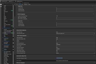

    你好、Rijohn:
    我在调整我们 针对 AM2612处理器的硬件闪存(S25FL128LAGBHM023)配置时遇到问题、非常感谢您的指导。
    问题描述:
    1. 当将 OSPI 闪存 协议配置为时  1s1s4s. 、AM2612错误地将模式设置为  1s4s4s. 。
      • 。 OSPI_FLASH_CFG_DEV_INSTR_WR_CONFIG_REG 寄存器[13:12]  和 OSPI_FLASH_CFG_DEV_INSTR_RD_CONFIG_REG 寄存器 [13:12]  都设置为  0x02  (指示4S 模式)、而不是预期  0x01  (1S 模式)。
      • 临时修复 ospi_flash_dma 示例:  手动修改这些寄存器位可以解决该问题。
    2. 问题在 sbl_jtag_uniflash 示例中仍然存在:
      • 尽管手动更新 OSPI_FLASH_CFG_DEV_INSTR_WR_CONFIG_REG  寄存器[13:12]  最终目的  0x00  、则 配置不会生效。
      • 通过 CCS"Memory"视图确认寄存器值在修改后保持不变或恢复。
    问题:
    • 为什么手动寄存器修改在 ospi_flash_dma 示例中工作、但在中失败 sbl_jtag_uniflash?
    • SBL 引导加载程序流程中是否会出现配置覆盖或时序问题?
    附加上下文:
    • MCU: XAM2612AODFHMZCZQ1
    • SDK: mcu_plus_sdk_am261x_10_00_01_10
    • 寄存器地址:
      • OSPI_FLASH_CFG_DEV_INSTR_WR_CONFIG_REG  寄存器:[地址、0x53808008]
      • OSPI_FLASH_CFG_DEV_INSTR_RD_CONFIG_REG  寄存器:[插入地址、0x53808004]
    • 附件为 syscfg
    • 在 Board_driversOpen ()之后调用手动修改的代码

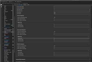

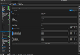

    您好 zx、
    您是否可以附加 SysConfig OSPI 配置的屏幕截图?
    Aswin
    尊敬的 Aswin:
    ZX

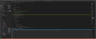

    您好 zx、
    我尝试修改寄存器  OSPI_FLASH_CFG_DEV_INSTR_WR_CONFIG_REG  和  OSPI_FLASH_CFG_DEV_INSTR_RD_CONFIG_REG。
    我试图利用你提供的代码片段,但不能成功地使它工作. 我怀疑这是由于闪存器件差异以及缺少闪存复位和启用命令所致。 但是、我设法使用驱动程序中的 LLD API 来执行此操作。 请在下面找到所附的代码。
    您能尝试一下这段代码来修改中的寄存器吗 SBL_JTAG_uniflash  工程。
