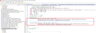

    你好 gundavarapu
    在浏览论坛后、我设法将 F021闪存 API 相关的函数复制到 RAM 中以供执行。
    但我觉得奇怪的是、代码可以通过单步调试正常执行、但如果直接执行、会触发 prefetchEntry 异常、我会在下面附上我的代码、您能帮助我检查问题是什么吗?
    e2e.ti.com/.../8358.TMS_5F00_52_5F00_FLASH_5F00_API_5F00_TEST.rar

    您好、Sam、
    对延迟的回复表示歉意、
    但奇怪的是,代码可以通过单步调试正常执行,但如果它直接执行,它将触发一个 prefetchEntry 异常,我将在下面附上我的代码,你能帮助我检查什么是问题吗?
    对于附加项目、您是否仍处于同一步骤?
    Jagadish。
    是的、仍然存在同样的现象、单步调试很好、直接运行它会导致错误。
    您好、Sam、
    最后、我在今天进行了大量调试后这样做:
    现在工作正常、我可以写入组0。
    以下是工作项目:
    e2e.ti.com/.../TMS_5F00_52_5F00_FLASH_5F00_API_5F00_TEST.zip
    问题发生在这里:
    在这两种情况下(即闪存擦除和编程):
    我们 在 RAM 中执行 Fapi_issueAsyncCommandWithAddress 和 Fapi_issueProgrammingCommand 函数、这没有问题、但闪存中仍然存在其相应的状态验证。
    即:
    while ( FAPI_CHECK_FSM_ready_busy == Fapi_Status_Fsm );
    while (FAPI_GET_FSM_STATUS!= Fapi_Status_Success);
    上述两行仍在闪存中执行、这会产生问题、因为在对其中一个闪存存储体启动擦除或写入操作命令后、在发出命令操作完成之前、我们不应在同一闪存存储体中执行任何代码。 如果我们在完成将创建异常的操作之前访问同一个闪存存储体。
    在您的情况下也会发生同样的情况。 因此、这里的解决方案是操作擦除和编程的状态检查指令也应发生在 RAM 而不是闪存中。
    为了执行上述解决方案、我执行了以下操作:
    我创建了两个 API 用于擦除和编程、包括其状态验证、如下所示。
    我在 RAM 中而不是闪存中执行了这些 API:
    实施上述解决方案后、问题得以解决。
