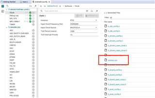

查找文本或 Excel 文件以帮助创建 AM2632COKFHAZCZR 的 SC 符号。
我们是否有此工具、或者是否可以生成此工具?
    您好、Chris、
    这目前通过 sys cfg 工具得到支持。 您可以选择外设、然后选择要导出的 Excel 文件
    您可以在图像中看到、pinmux.csv 文件在 Excel 文件中包含 pinmux 详细信息。
    您好:Nilabh、
    输出在示波器上似乎受到限制。 我们正在寻找所有324引脚的完整引脚排列图、您能在这里为我们提供帮助吗?
    您好、Chris、
    这是我们目前拥有的产品。 不幸的是,我们还没有这种支持 avialibeq 的 am2632。
