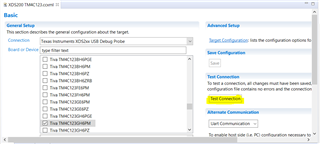

    如果您从设备 USB 选择电源、则电源 LED 指示灯将亮起。 我在您的图片中看不到这一点。 您的图片太小、我无法判断 LED 是否亮起。 在 CCS 中、您可以执行扫描链测试。 请参阅下面的。

     执行"测试连接"时、结果是什么?

    -->当我测试连接时、结果文本如下。
    ----- [打印重置命令软件日志文件]------------------------------------
    此实用程序选择了560/2xx 级产品。
    此实用程序将加载程序"xds2xxu.out"。
    库构建日期为"2022年3月17日"。
    库构建时间为"19:20:23"。
    库软件包版本为"9.7.0.00213"。
    库组件版本为"35.35.0.0 "。
    控制器不使用可编程 FPGA。
    硬打开控制器时出错。
    ----- [发生错误、此实用程序已中止]------------------------
    此错误由 TI 的 USCIF 驱动程序或实用程序生成。
    值为"-183"(0xffffff49)。
    标题为"C_ERR_CTL_CBL_Break_FAR"。
    解释如下:
    控制器检测到与其自身远距离的电缆断裂。
    用户必须将电缆/线盒连接到目标器件。
    [结束:德州仪器(TI) XDS2xx USB 调试探针_0]

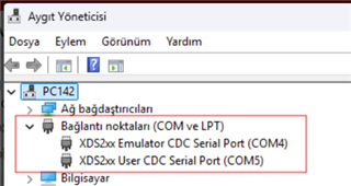

    -->设备管理器看到的调试器就像照片一样

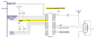

    两个电路板上的 EXT DBG 引脚均为空。 然后将器件板的开关连接到器件、将调试板的开关连接到器件进行调试。
    1)当我们将 tm4c 卡用作编程器时、EXT DBG 引脚是否应拉至 GND?或者当我们使用调试器进行编程时、是否应将其拉至 GND?
    如果您查看原理图、EXTDBG 是 ICDI 的输入。  您需要将其连接到 GND、以便在目标器件上绕过 ICDI、从而由外部 XDS200接管。
    2)我研究了面向 XDS200和 XDS100v2的驱动程序软件。 据我所知、当 I load CCS (v11.2)时、也会加载调试器驱动程序。 XDSxxx 器件是否在软件上足以显示在器件管理器和 CCS & UniFlash 程序中?
    在设备管理器映像中、XDS200驱动程序已正确加载。

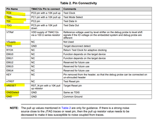

    我 假设 XDS200具有默认的 Compact TI 20引脚连接器。 访问 https://software-dl.ti.com/ccs/esd/documents/xdsdebugprobes/emu_jtag_connectors.html 并查看引脚排列部分以查看不同的连接器。
    对于 cTI 20引脚连接器、如果选择在电路板上组装 cTI 接头、您会在电路板上实施以下措施。 请探测我以黄色突出显示的信号、并查看 XDS200在这些引脚上是否发出了正确的信号。

    在引脚文档中、引脚编号4 (14引脚 TI 接头)被视为 TDIS、在您发送的文档中、此引脚被指定为 GND。 在14引脚 TI 连接器的引脚排列文档中、引脚8、10和12也显示为 GND、以及编号4。 我试着将电路板的 GND 和调试器的 GND 与这些引脚共享。 但只有在与4号引脚共享时才能进行调试。 将此引脚连接到 GND 可以解决我的问题。
