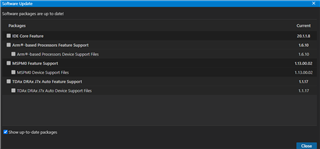

我目前在
SDK 版本2.04.00.06
这里的"错误"纯粹是语义。

    您好:Marc、
    抱歉、这是 ARM (CMSIS)定义的标准 API。 我们使用的是 v5.0.9。
    我建议您添加一个类似的函数并将其命名为 CPUReset。
