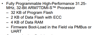

    UCD3138A 确实具有非易失性存储器(ROM 和闪存)和易失性存储器(RAM)
    Jonathan Wong
    我需要 LOV 来制定清除硬件所需的程序。 根据您所说的、我认为此器件不需要一个。
    您能否确认 UCD3138A 确实做到了 不会 包含易失性存储器 或 非易失性存储器?
    您好、James、
    如上所述、UCD3138A  使用 都具有易失性存储器  和 非易失性存储器。
    从 UCD3138A 数据表中:
    • 4KB 启动 ROM
    • 32KB 程序闪存
    • 2KB 数据闪存
    • 4KB 数据 RAM

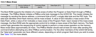

    这是该器件的 LOV。 我不确定"Model Box"指的是什么。 "清除"、"擦除"和"消毒"之间是否存在区别? 我放的信息用于"擦除"闪存、这是 UCD31xx 技术参考手册 第463页的第13.5.1节中使用的术语。 如果它们不是同等的方法、那么我需要花更多时间学习正确的程序。

    什么是 FAE? "清除"、"擦除"和"消毒"是相同的。

    感谢您澄清了这些术语。 对于 UCD3138A、LOV 应该是准确的。
