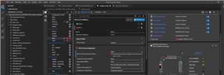

我们可以使用内部 Vref 作为内部 OPA 同相输入吗?
    请参阅数据表 https://www.ti.com/lit/ds/symlink/mspm0l1305.pdf
    图8-1. 模拟连接
    和 TRM www.ti.com/.../slau847d.pdf
    18.2.3模拟外设接口
    VREF to OPA
    The OPA peripheral can leverage the external reference for setting a voltage bias on the noninverting input
    terminal of the amplifier using the PSEL control bits in the CFG register.
    您好(根据数据表)。 可以将 Vref 配置为同相输入。
    我正在使用 LP-MSPM0L1306 LaunchPad、并尝试在系统配置中配置 OPA 同相输入、但它显示""所选器件不支持提供内部 Vref ""。
    请找到随附的图像。
    请感谢您指导我如何在 Code Composer Studio 中配置它。
    是否仍可以将内部 Vref 用于运算放大器同相输入?

    这在 TRM 中是我在上面的答复中提到的:
    VREF to OPA
    您可以将 Vref 设置为外部模式、将外部 Vref 输入连接到 OPA+、然后将内部 Vref 连接到 Vref 输入。
    将 Vref 设置为内部模式(例如生成1.4V 或2.5V)、Vref 引脚上将有一个电压基准1.4/2.5。
    然后、从外部将 PA25连接到 OPA 输入引脚。
    您可以试用。
    M0可能无法支持在内部将 Vref 1.4/2.5连接到 OPA 输入、但我无法从数据表或 TRM 中获取相关信息。
