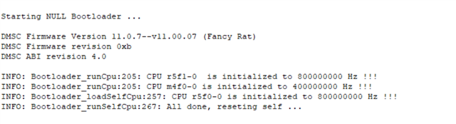

我们的定制电路板使用 AM2432ALV HS_FS 进行设计、我已经对其进行了测试、以从 SD 卡引导 SBL_Null、并且它成功。 通过串行端口打印的 sbl_null 调试日志如下所示。

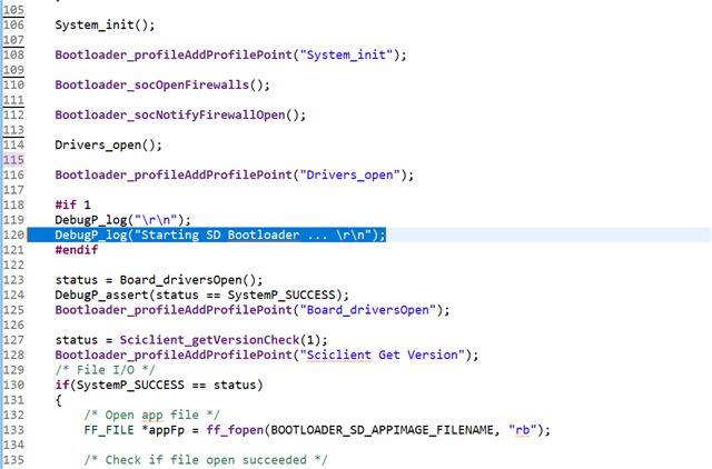

当我尝试从同一 SD 卡引导 HelloWorld 应用映像时、失败。 我已修改 SBL_SD 以启用日志打印、但测试期间未打印调试日志、因此我认为 SBL_SD 引导加载程序本身 是在打开应用映像之前的某个位置完成的。

    我修改了 sbl_sd 以启用日志打印、但在测试期间未打印调试日志、因此我认为 sbl_sd 引导加载程序本身 在打开应用 imag
    之前的某个位置进行了学习
    能否确认在 UART 终端上看不到任何日志、或者只是稍后添加的日志、如果 UART 终端上有任何日志、请共享相同的日志。
    您能告诉我您的 Hello Word 应用图像的大小是多少吗? 目前、使用 SBL SD: https://software-dl.ti.com/mcu-plus-sdk/esd/AM243X/11_00_00_15/exports/docs/api_guide_am243x/BOOTFLOW_GUIDE.html#BOOTFLOW_SBL_SD 进行引导时、应用程序二进制文件的大小存在一些限制
    会面。
    你(们)好
    我确认 UART 终端上没有任何日志。 我测试的 Hello World 应用程序映像为102KB (少于380K)。 我认为引导加载程序 SBL_SD 本身无法 与 AM2432配合使用。 我还尝试修改 SBL_SD 的 SysConfig、使其与我们的定制电路板硬件完全匹配、并使用 AM2432重新编译了 SBL_SD 工程、但仍然无法解决问题。
