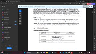

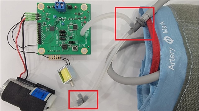

我阅读了 设计指南:TIDA-010266、 低成本血压和心率监测仪 参考设计文档。 我想知道空气软管的直径吗? 还可以在哪里购买如下图所示的2路和3路适配器。

    您好、Kel、
    TI 参考设计与测量模块相关、因此我们不提供 空气软管以及  2路和3路适配器。 但我想您可以从网站上购买相关的医疗用品。

    根据您的文档、空气泵气嘴直径为4.3毫米。空气阀气嘴直径为3毫米。因此、如果我购买了4毫米空气软管、它将不能安装在空气阀中、气嘴直径为3毫米。如果我购买错误、这将是我的另一笔费用。 因此、想要复制该参考设计的用户将会感激不尽、

    您好、Kel、
    很抱歉、我忽略了这个表。 根据这个表格、您还需要哪些其他信息?
    Janz Bai
    我只会弄清楚如何安装软管。 我的担心是空气泄漏。 特别是将空气软管连接到空气压力传感器。 拥有定制板后就会知道。
