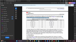

我阅读了 设计指南:TIDA-010266、 低成本血压和心率监测仪 参考设计文档。 在第5页、它提到"
随附的软件将血压算法部分留空。"
这是否意味着读数不准确、因为示例程序中未实现算法?
我指的是此处的 SDKv1.30血压示例程序"C:\ti\mspm0_sdk_1_30_00_03\examples\nortos\LP_MSPM0L1306\demos\blood_pressure_monitor"
-kel
    您好、Kel、
    我认为在您阅读了整个应用手册或演示代码后、您会发现此参考设计用于测量 呼吸时的压力和振荡数据。 振荡数据是准确的。  收缩压、舒张压是使用不同的算法从振荡数据中获得的。 因为有许多算法可以计算 收缩压、舒张压 、 我们将算法模块留空。 客户需要在此处添加自己的算法。 原始振荡也可通过 UART 发送到 GUI。
