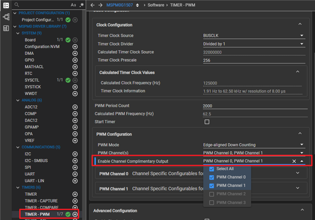

我正在使用 TIMA0_C0和 TIMA0_C0_N 生成周期相等的互补 PWM (使用相等的占空比来驱动推挽变压器)。使用 C0和 C0_N 可以生成互补 PWM、但占空比不同(C0 = 40%、则 C0_N = 100-40 = 60%)。  您能帮助我如何实现这个目标吗?
此外、如何生成交错式 PWM?

    在 MSPM0G3507中、您只需在 SysConfig 中启用 PWM 互补输出、如下图中所示:
