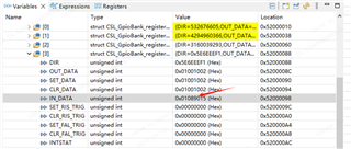

修改 AM263x 的 Core1中的软件后、Core0无法正确读取端口 D17的信号电平。
我有点担心、想知道我们今天什么时候能找到时间一起调试并观察这种现象。
以下是在 Core0中配置的端口属性。 Core1中不会针对此端口进行配置。
问题现象:

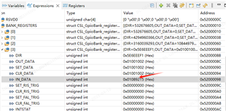

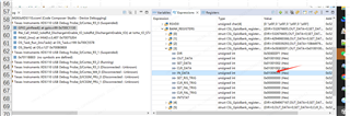

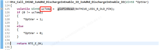

使用 Core1程序版本 A 时、D17设置为3.3V。 从 Core0中、使用 gioPinRead、可以读取正确的值1。 通过检查 IN_DATA 寄存器、位9也显示为1。
2.使用 Core1程序版本 A 时、D17设置为0V。 使用 gioPinRead、可以读取正确的0值。 通过检查 IN_DATA 寄存器、位9也会显示0。
3.使用 Core1程序版本 B 时、D17设置为3.3V。 但是、从 Core0中、使用 gioPinRead、读取的值为0。 检查 IN_DATA 寄存器的位9也会显示0。
版本 A 与版本 B 之间的差异、版本 A 与版本 B 之间的比较只涉及计算中使用的物理数量的更改、这不会影响数据的大小
请提供出现此问题的可能原因。
